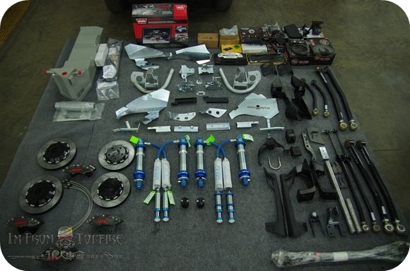

這次改裝選用了頂火車會(huì)定制的TOPFIRE4寸單絞牙升高套件。同時(shí),底盤系統(tǒng)也進(jìn)行了一系列的加固,強(qiáng)化!

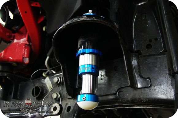

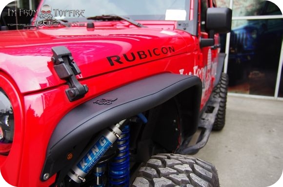

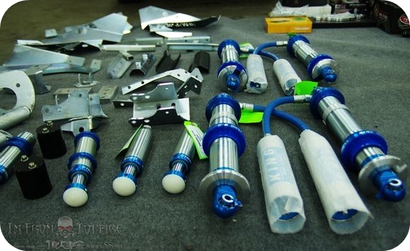

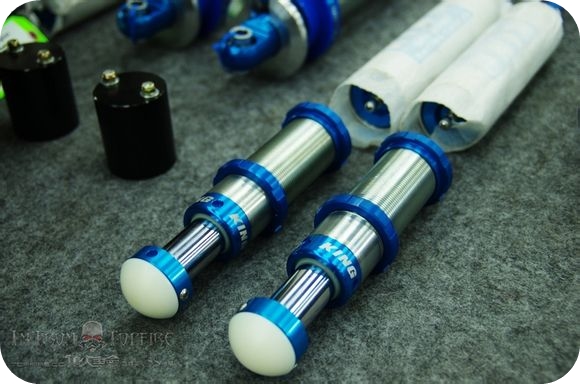

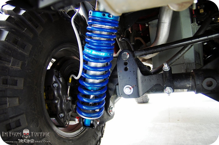

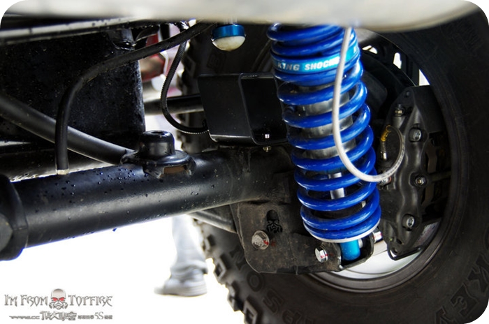

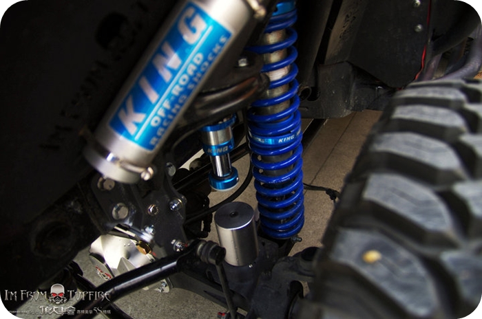

KING外置氮罐減震器,對(duì)車身的支撐恰到好處,細(xì)小的顛簸被很好的控制。為車輛提供不錯(cuò)的舒適性。
氮?dú)庾枘?有效控制減震器的極限行程,時(shí)刻保護(hù)減震器。
TOPFIRE單絞牙升高套件可與TF、SY等眾多品牌的套件完美搭配??煽磕陀?,能夠更好的固定絞牙減震,并給絞牙減震帶來更大的行程,提高舒適性以及越野能力。

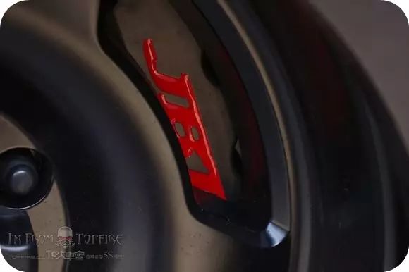

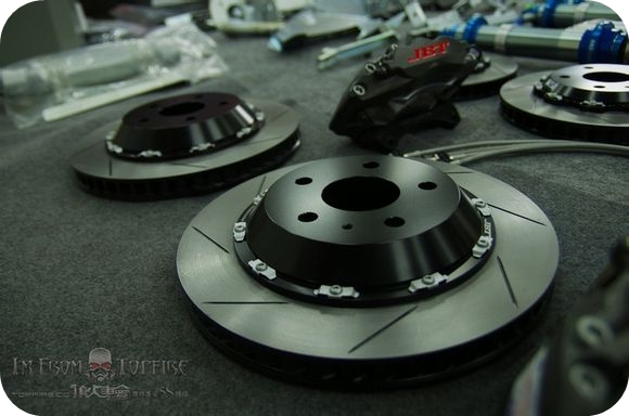

JBT,德國(guó)最高級(jí)別TUV認(rèn)證的剎車套件制造商。與頂火聯(lián)合打造出高品質(zhì)剎車套件。鍛造卡鉗,擁有重量輕,散熱快等優(yōu)勢(shì)。完美的鍛造工藝,鍛造出獨(dú)特的鈦原色卡鉗。前后浮動(dòng)碟,獨(dú)立開模,經(jīng)實(shí)際橫向測(cè)試是目前牧馬人領(lǐng)域全方位性能及品質(zhì)最高級(jí)別的剎車組件。

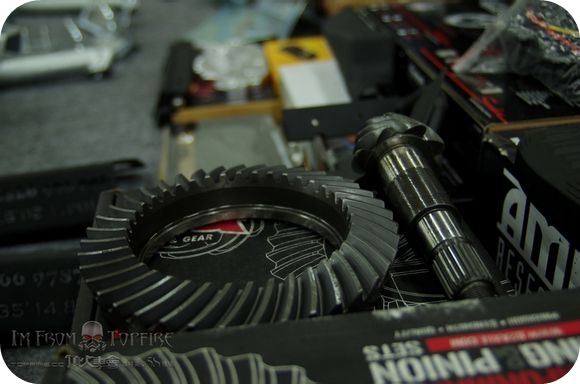

G2速比,使車輛在改裝后任然可以保持原有動(dòng)力。

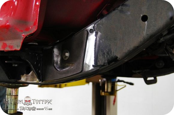

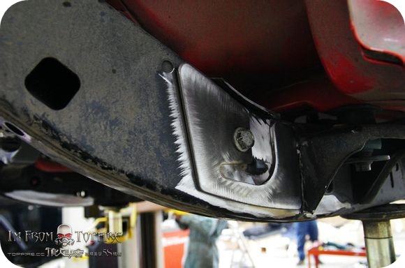

切除原車后控制臂支座。打磨干凈后,裝上長(zhǎng)臂加固安裝支座。
TOPFIRE單絞牙前支座安裝完畢。

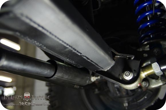

頂火車會(huì)傾力制作,TOPFIRE終極版前橋加固套件,完美貼合原車,武裝到心底。通過對(duì)前橋覆蓋鋼體,來增大受力面積,橋管內(nèi)部安置5mm鋼管,加厚管壁;外部6mm定制型材開孔焊接,10mm鋼板把橋的兩邊整體連接,讓小馬的橋體更加牢固耐沖擊。即使在極限越野時(shí),也能從容應(yīng)對(duì)。

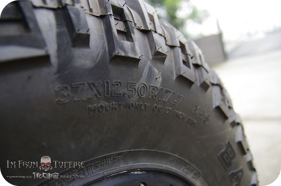

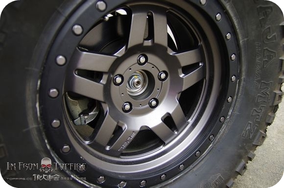

FUEL五角星防脫輪轂動(dòng)感十足。搭配米奇湯姆森 BAJA MTZ,為這臺(tái)牧馬人增添了別樣的氣質(zhì)。

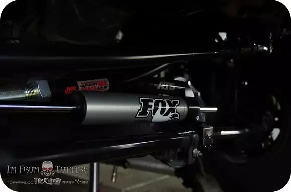

FOX新款A(yù)TS轉(zhuǎn)減,讓車輛操控變得游刃有余。路感回饋十分清晰。JKS加強(qiáng)型止推桿的加入,讓車輛前橋更加穩(wěn)定!

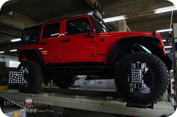

四輪定位尤為重要,準(zhǔn)確無誤的四輪調(diào)教,能為日常車輛行駛提供非常好的穩(wěn)定性。

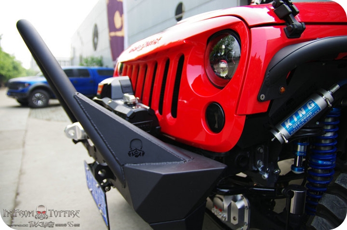

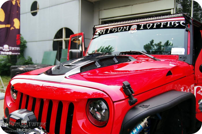

刀鋒前杠為車輛標(biāo)配了兩組超亮的4寸LED琥珀燈。雨霧天行車時(shí),確保安全。
全鋁材質(zhì)打造的TOPFIRE牧馬人輪眉,個(gè)性十足,具有良好的耐磨及牢固性能,以及保護(hù)輪體上部車體免受沖擊破壞的作用。完全貼合原車車身,使車體更顯流線美,給你一個(gè)醒目的外觀。頂火LOGO彰顯個(gè)性的硬派越野風(fēng)格。精致的做工,每一個(gè)細(xì)節(jié)都處理得當(dāng)!

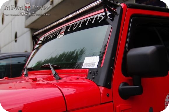

TOPFIRE頂燈架,高強(qiáng)度鋼材制成,原車弧度。經(jīng)過嚴(yán)格的實(shí)際高速測(cè)試,將風(fēng)燥降到最低!

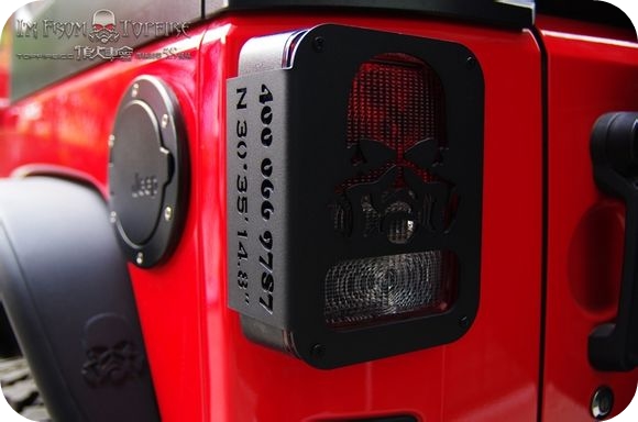

魅力不減的TOPFIRE牧馬人末日尾燈罩,越野氣息十足!
氮?dú)庾鳛樾再|(zhì)較為穩(wěn)定的惰性氣體,不會(huì)和減震器中的液壓油發(fā)生反應(yīng),輔以高品質(zhì)的油封,及鋁制管身散熱。其抗衰竭性能比原廠減震大幅度提升。

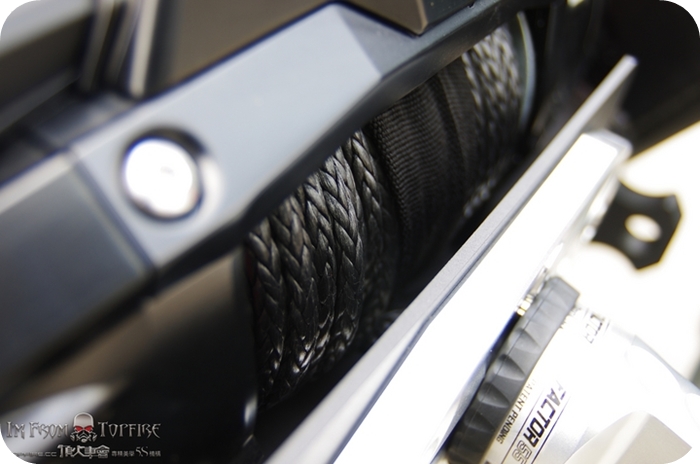

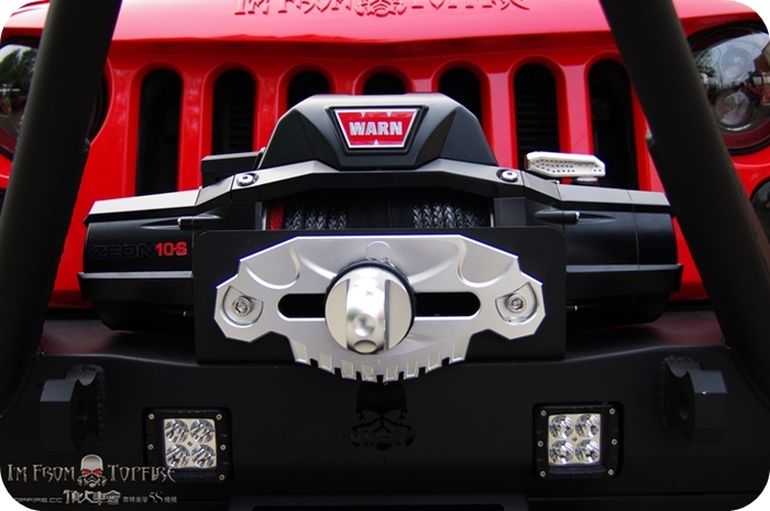

WARN10000磅絞盤完美上車。頂火最新發(fā)布的阿修羅之怒軟纜導(dǎo)繩器也十分犀利。
憤怒前臉的加入,讓整車的強(qiáng)硬氣質(zhì)更加猛烈。

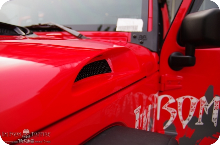

經(jīng)過優(yōu)化的復(fù)仇者機(jī)蓋,霸氣的外觀及強(qiáng)勁的散熱效果廣受大家喜愛。

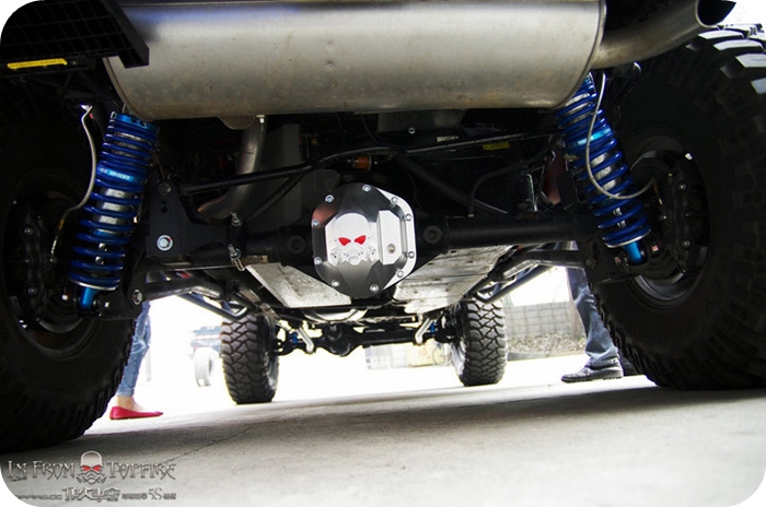

TOPFIRE惡魔之眼差速器護(hù)甲,整料精銑工藝,其高強(qiáng)度的特性以及良好的抗腐蝕性。經(jīng)久耐用不易變形,表面陽極氧化處理,無瑕疵。有效保護(hù)您的差速器,不受外力撞擊。極致工藝,完美呈現(xiàn)!

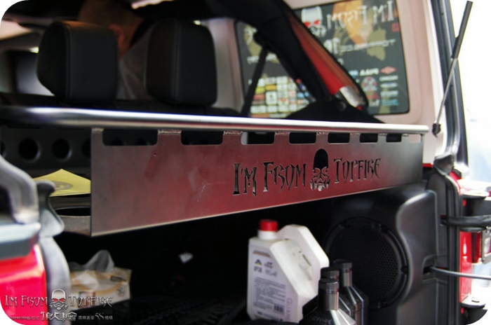

TOPFIRE行李架,合理利用牧馬人后備箱空間,隨身物品放上邊,隨時(shí)可以拿取。選用高強(qiáng)度材料制作,堅(jiān)固耐用!

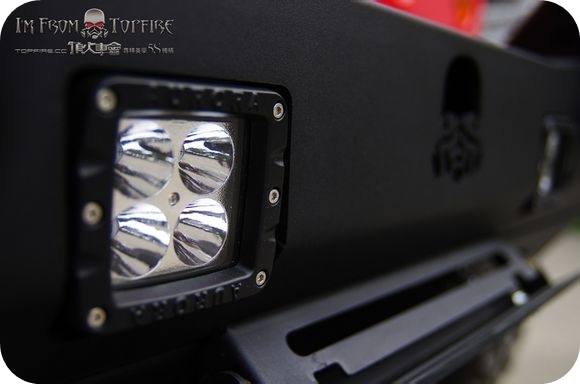

刀鋒后杠,讓大家總是愛不釋手。超亮的LED燈,在夜間是你倒車最好的伙伴。
