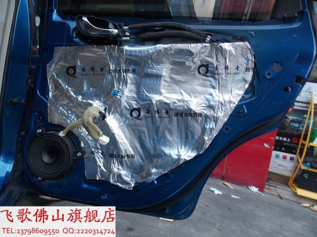

施工單位:佛山音樂(lè)大師汽車影音(佛山飛歌旗艦店)
施工車型:日產(chǎn)騏達(dá)
施工材料:安博士減震膠
施工項(xiàng)目:四門隔音

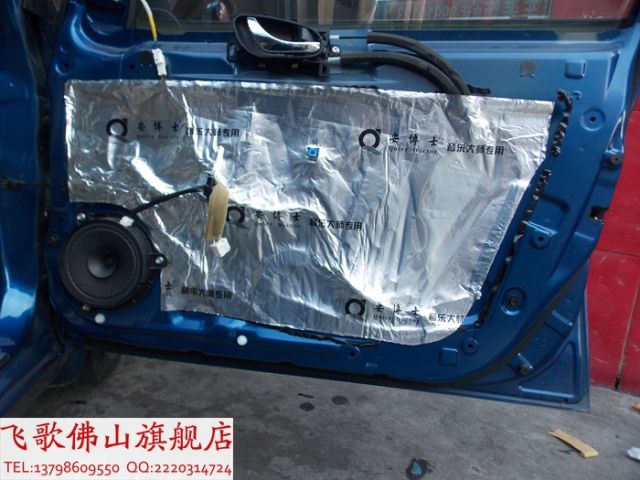

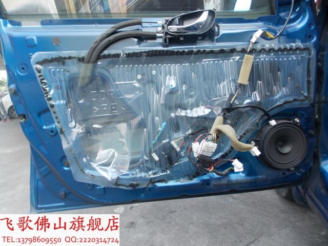

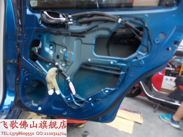

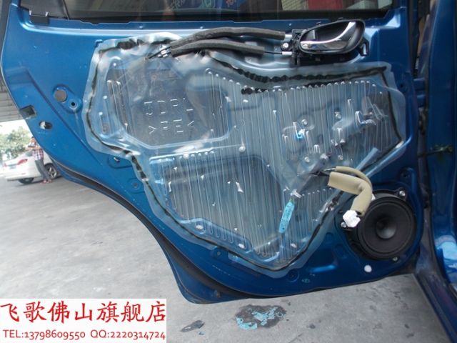

        四門隔音,步驟與其他車輛一樣,先拆其門板內(nèi)飾,映入眼簾的僅僅只有一層薄薄的塑料防水薄膜,完全起不到隔音減震的作用。汽車廠商們也不會(huì)多加考慮這些問(wèn)題,因?yàn)槿绻麑?duì)原車做了像專業(yè)店家一樣的隔音,那成本將會(huì)大大提升。
       撕下防水塑料薄膜,然后用抹布將門板擦拭干凈。車輛做隔音最忌諱的就是灰塵,因?yàn)橐坏┯谢覊m,很可能直接造成隔音減震板無(wú)法與門板完全融合,起不到增加鋼板厚度的目的,最終達(dá)不到隔音的理想效果。還很有可能造成隔音脫落,使噪音更加肆虐。

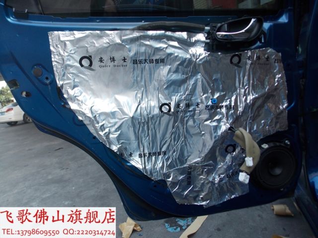

        門板隔音的施工標(biāo)準(zhǔn)是雙層隔音,不僅在鈑金厚度上得以提升,而且雙層隔音施工之后,門板間的預(yù)留空位便被自然封起來(lái),噪音在這里能量會(huì)被削弱,而喇叭在這里則相當(dāng)于給它加裝了一個(gè)箱體,更利于發(fā)聲~
       四門隔音安裝完畢,技師叫車主敲敲門板聽(tīng)聽(tīng)聲音。聲音厚實(shí)很多,與隔音之前聲音有明顯的差距。雖然是原車?yán)龋紟熃熊囍魃宪嚧蜷_(kāi)音樂(lè),對(duì)比下音效??吹杰囍髀冻龅男θ荩覀冎牢覀兊哪康倪_(dá)到了。
