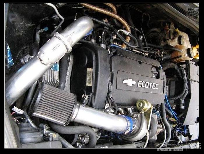

頭段與渦輪合體成功,頭段也是采用304不銹鋼制造。
繼續(xù)合體,吸氣管道與渦輪吸氣端合體
黑色的圓柱形吸氣實在和科魯茲的發(fā)動機艙十分相配
泄壓閥,就是你的吼聲讓人震撼
整體來一張,渦輪增壓套件與發(fā)動機合體以后,整個機艙顯得更有力量了。
我們幫車主加裝渦輪增壓主要是為了提高低扭,因為許多車子低扭沒什么力,要拉高轉(zhuǎn)的時候才感到出力。加了渦輪后,轉(zhuǎn)速在2000轉(zhuǎn)的時候渦輪就開始給力,扭力劇增,推背感強烈,只要跑一下你就會覺得渦輪增壓很爽的,因為不需要較高的轉(zhuǎn)速就能輸出大扭矩,如果不拉高轉(zhuǎn)又能出高扭矩的話,又可以省油一點。帶T小排量出大馬力,經(jīng)濟實惠,大家心動不?
從原廠發(fā)動機變速箱的承受力考慮,科魯茲的壓力值我們只打到0.4BAR,看起來壓力值打得不大,但實際感覺會不錯的。
電腦我們選擇的是美國CXRacing開發(fā)的DFC-10D預制程式外掛電腦,接線和調(diào)教都很簡單,只需稍微的物理調(diào)教就可以。暴走時大約2000轉(zhuǎn)上開始介入,3600轉(zhuǎn)以內(nèi)能達到峰值,一直踩斷油也沒出現(xiàn)過超壓的情況。
由于馬力機未裝好,未能做專門測試,估計輪上馬力應該在135匹以上,飛輪馬力190匹左右, 0-100公里加速時間大概8.5秒,與原廠不相上下。
這次車主也可以爽爽地說一句:“Don’t worry. I have T!”
