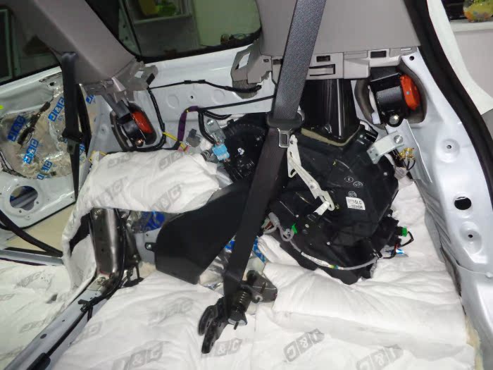

駕駛艙底板是噪音產(chǎn)生的主要來源,底盤懸掛以及共振共鳴,和飛沙走石的撞擊,通過底板傳遞到駕駛艙內(nèi)。這個(gè)部位我們采用三層隔音工藝進(jìn)行處理。由里到外:減振、消除低頻、吸音處理。兩層隔音,白色吸引棉,讓隔音效果更加出色!
第二層頂級(jí)白色吸引棉處理,白衣天使拯救奧德賽噪音!
