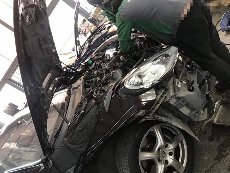

維修師傅使用舉升機將車輛舉起,拆開油底殼檢查漏油問題,漏油故障原因是發(fā)動機油底殼老化破損。
解決方案:更換保時捷發(fā)動機油底殼。

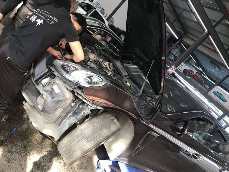

保時捷帕拉梅拉空調(diào)制冷不佳,水溫高故障開始拆修作業(yè)
拆開保時捷前保險杠總成,可以原車空調(diào)散熱器可以用臟亂差來形容,汽車上最容易忽視的維修保養(yǎng)項目,就是汽車空調(diào)散熱器。更換汽車散熱器的話,要拆裝的配件也比較多,更換起來也比較麻煩。
