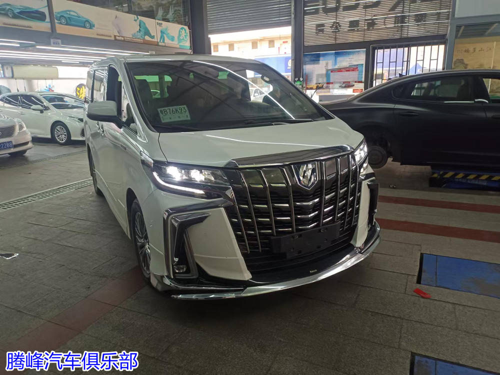

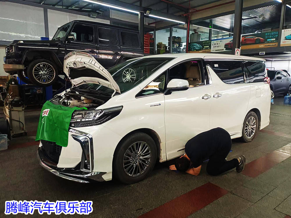

今天分享一臺進口豐田埃爾法,這款豐田埃爾法目前行駛了5500公里,上次做完了一次全車大保養(yǎng)。本次是到了機油保養(yǎng)期,需要做一次常規(guī)小保養(yǎng)項目。
豐田埃爾法小保養(yǎng)項目:更換機油,更換原廠機油濾清器
汽車的保養(yǎng)廠家有明確規(guī)定,騰峰汽車俱樂部建議按照廠家保養(yǎng)手冊進行保養(yǎng),如果有其它的需要維修或更換也會給出一些建議,不需要更換的就不用浪費錢了。

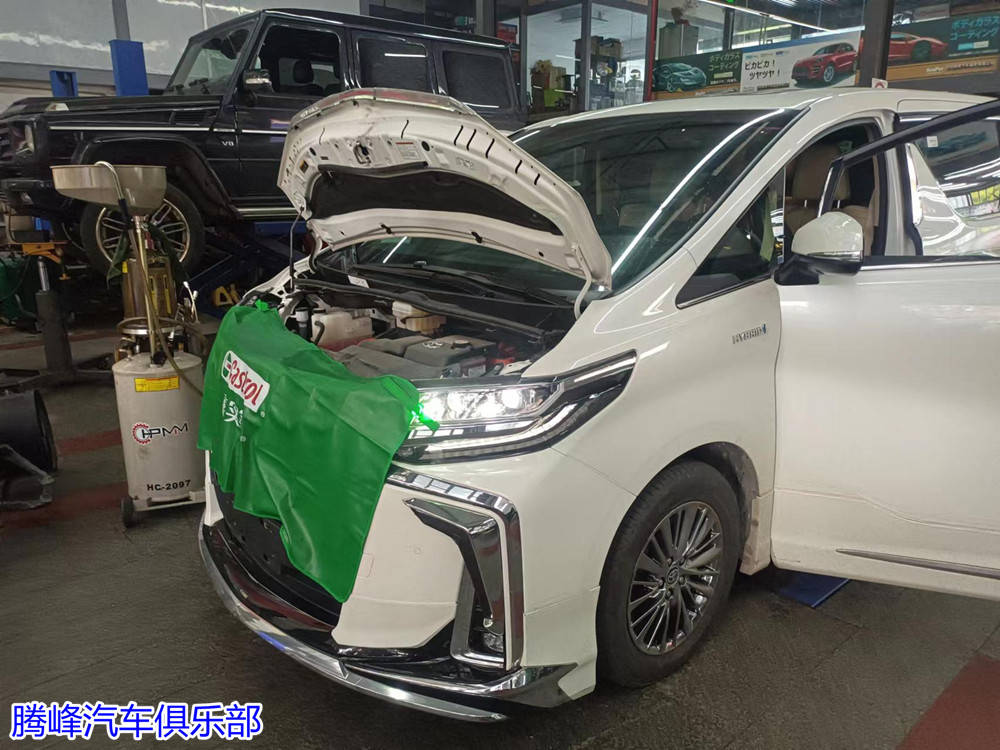

保養(yǎng)施工前先全車例行檢查,并檢查空氣格,空調(diào)格是否過臟,臟的話就更換,其它的上次剛做大保養(yǎng)就不用更換。

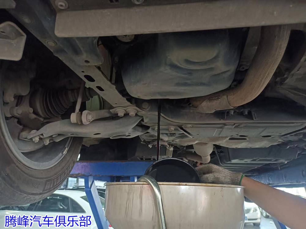

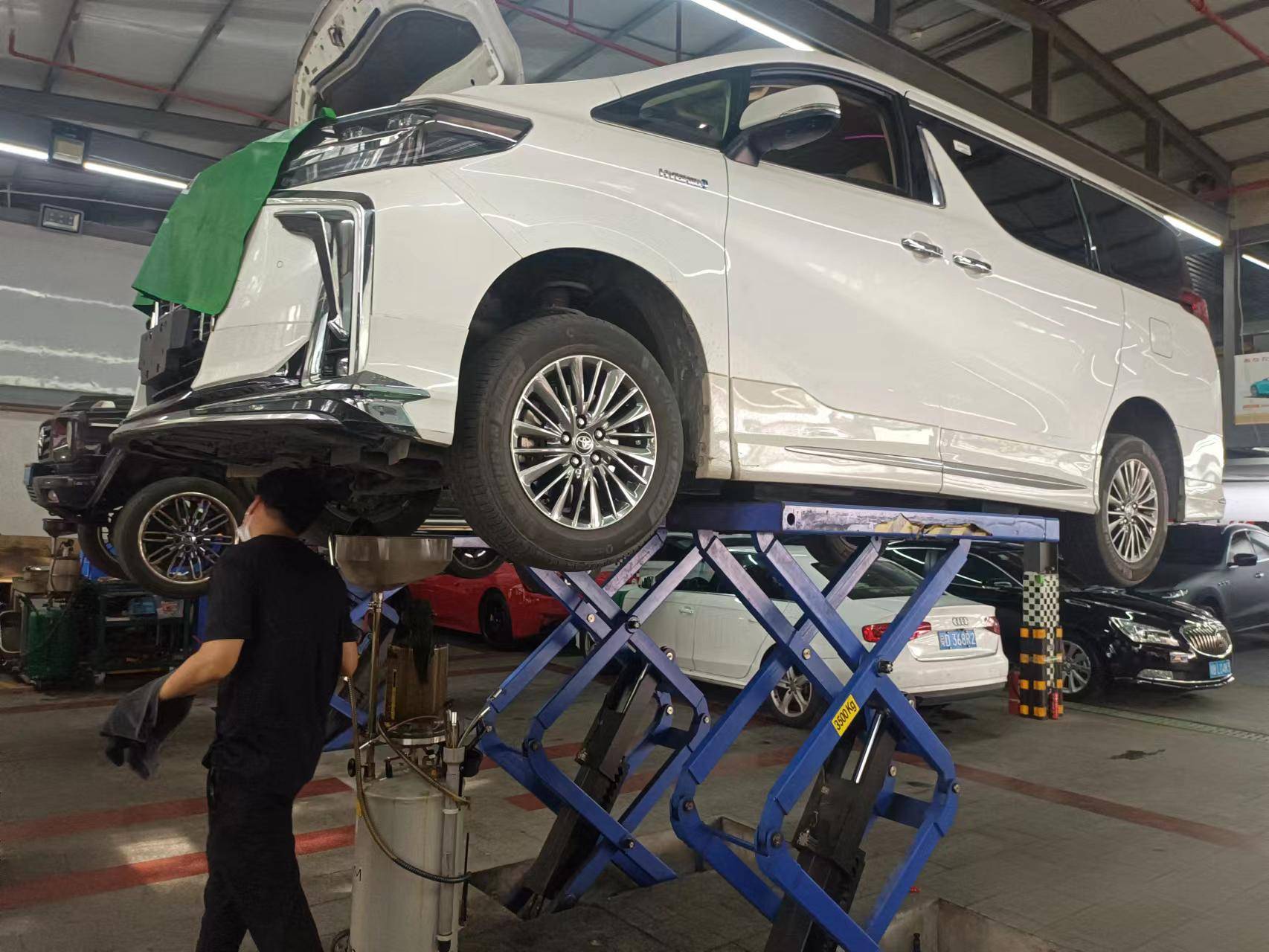

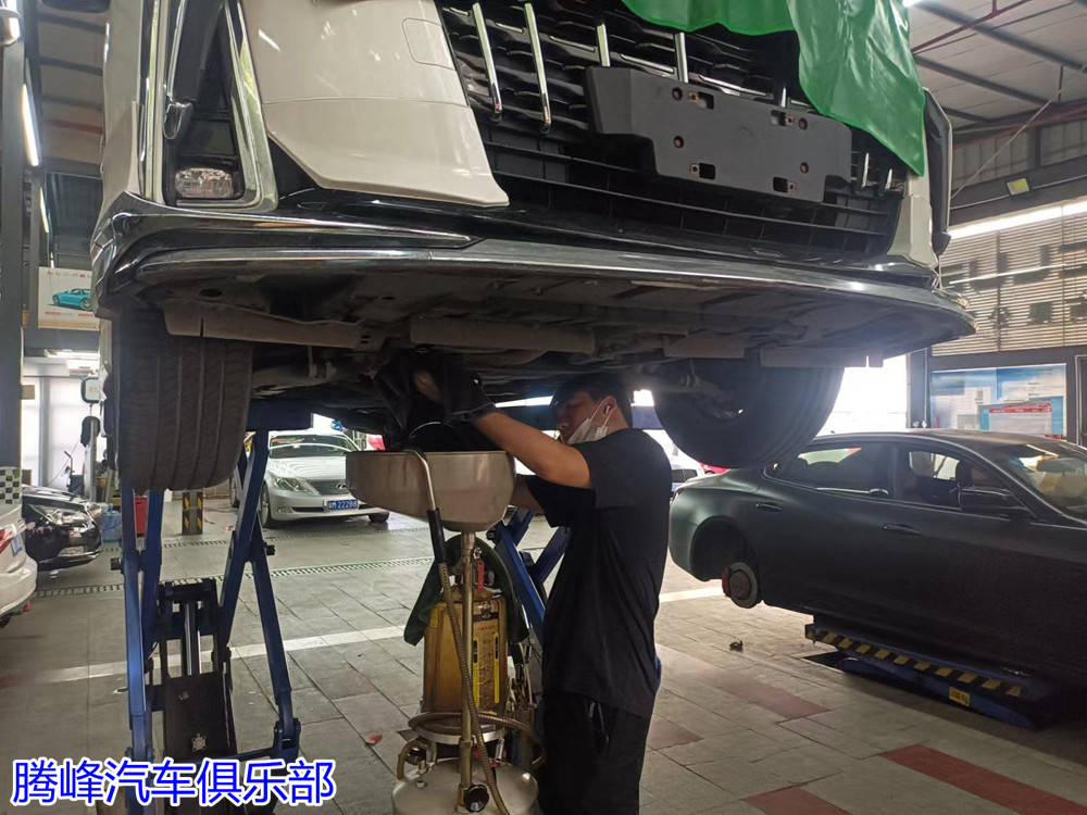

埃爾法更換舊機油
正常的小保養(yǎng),埃爾法這臺采用美孚全合成機油。
一般礦物油每5000公里可以換一次,合成機油可以延長到7500公里,合成機油可以換一萬公里左右。按時間算的話,行駛半年不足5000公里的,半年后也要考慮換油。

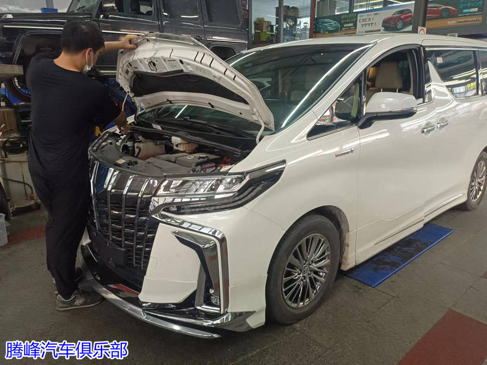

保養(yǎng)完畢后,最后保養(yǎng)燈歸零。
豐田埃爾法保養(yǎng)燈歸零方法:按住里程調(diào)節(jié)鍵不放,然后熄火,再通電,保養(yǎng)燈會閃,等消失了即保養(yǎng)燈歸零完成。
