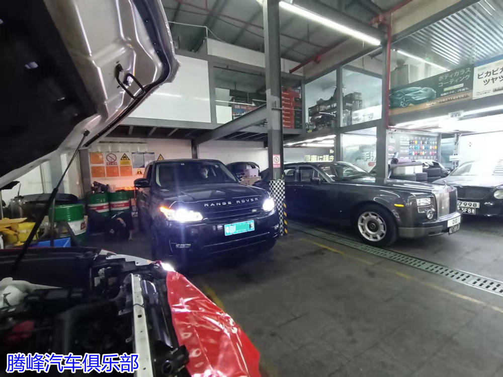

故障現(xiàn)象確認:避震器進氣管漏氣
維修故障檢測過程:
維修師傅檢查避震器是否漏氣,使用肥皂水噴在管道上面,發(fā)現(xiàn)避震器進氣管有明顯的漏氣現(xiàn)象,一直有吹泡泡現(xiàn)象,所以引起
打氣泵工作不正常,引起故障。
x
這是路虎現(xiàn)場視頻檢查漏氣的情況,小氣泡不斷冒出,這屬于簡單的小維修案例,汽車維修無小事,遇到有安全隱患需要第一時間進行檢查維修。
找到問題后,維修師傅開始進行處理,更換避震器進氣的氣管膠圈即可。這個圖上的位置就是進氣管的漏氣地方,用扳手擰開,更換密封圈,雖然是個小小的問題,但不處理久了就會引起減震損壞更多的維修事故。
拆下后更換新的氣管膠圈
氣管膠圈更換后,使用肥皂水噴在管道上面,之前冒小氣泡的問題消失了,漏氣問題解除。
