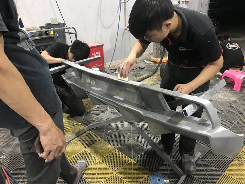

像這的超跑,一般底盤都非常低,稍微遇到高點的坎如果不注意,就會磕碰到。本案這臺蘭博基尼車主就遇到了這樣的問題,一不小心把碳纖后唇給磕破了,下面來看下受損的情況。
從圖片上我們可以清晰地看到蘭博基尼碳纖維部位受損比較嚴重,這種碳纖維一般都還無法修復,只能更換。
作為頂級的超跑,車身都做了輕量化設計,有大量的碳纖維覆蓋件,價格都比較昂貴。市場上國產貨自然很少廠家去開發(fā)的,但進口的貨,現(xiàn)貨也自然需要從國外采購回來,一來一回可能得等上個把月也不定到貨。所以維一的辦法就是修復,今天漆匠小編就為大家見證這款超級跑車的碳纖的修復案例!
如上圖整塊碳纖維都撕開了,碳纖維也已經斷裂。如果是光油層磨損可以通過打磨噴光油來修復,目前這種情況下,就只需要購買到新的同紋路的碳纖維布來進行拼接修復。但即使是這樣還是能看出修復痕跡,唯一的辦法就是修復好看噴成黑色來覆蓋。
此次超跑修復工作雖然是個小項目,但工序比較繁雜,修復好碳纖維后,還需要噴底漆,最后上色漆光油。
修復好碳纖維受損部位后,需要把碳纖維整個表面進行打磨處理,然后在噴涂一層中涂底漆,以確保后噴的漆能更好的咬合,增加漆面的附著力。
