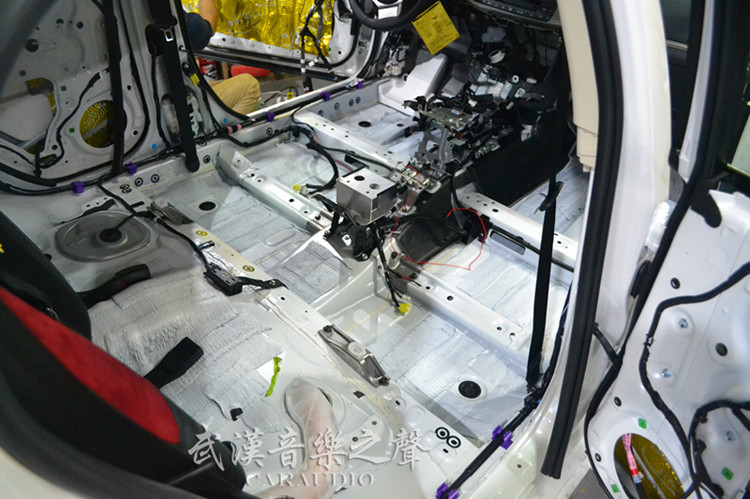

拆下原車(chē)座椅,清理干凈

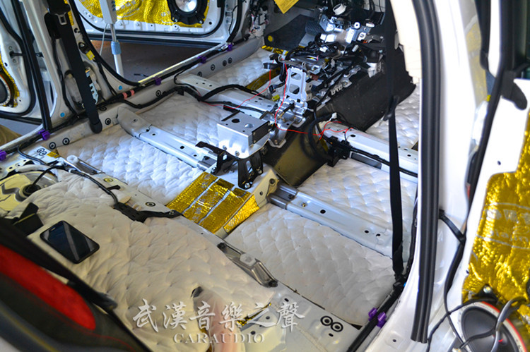

底盤(pán)是整個(gè)車(chē)體的重要載體,底盤(pán)在高速行駛過(guò)程中容易產(chǎn)生低頻的共振噪音,影響整個(gè)車(chē)廂的舒適環(huán)境。
底盤(pán)的第一道隔音工序——止震處理,有效隔音減震并增強(qiáng)鈑金剛性。
在止震的基礎(chǔ)上再貼一層吸音棉

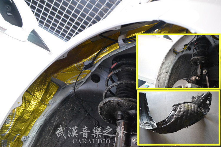

葉子板也進(jìn)行隔音處理,隔音效果更佳。
做葉子板的隔音前,先要把輪弧襯板拆下來(lái),葉子板的部分比較臟,要重點(diǎn)的進(jìn)行清潔,同樣的方式,把減震膠裁剪成條形狀,盡量把葉子板的部分往上貼,最后要進(jìn)行壓緊,也要把隔音棉裁剪得小塊些,方便貼到減震膠上,葉子板的汽車(chē)隔音改裝就完成了。

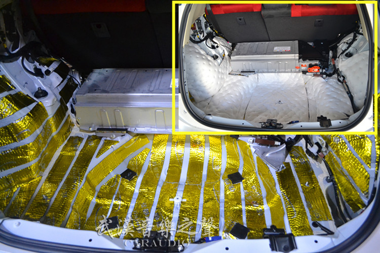

后備箱隔音處理
后備箱的施工跟底盤(pán)的施工非常相似,但是后備箱的隔音主要抵御著排氣管和后備箱的空腔共鳴噪音,在后備箱的鈑金上貼上佳靜隔音減止震,然后裁剪好隔音棉,鋪上去后備箱,吸熱吸音,非常有效果。

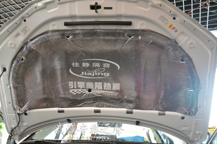

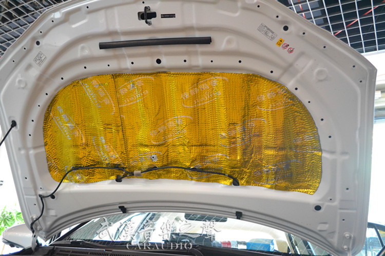

引擎蓋第一層佳靜隔音,達(dá)到減震吸音的效果。
引擎蓋隔熱膜隔音
在單層隔音貼完之后并沒(méi)有結(jié)束,這層引擎蓋隔熱膜還是必須的。這層才是防止引擎蓋面漆老化的根本原因,引擎蓋合理的隔音改裝能夠減小它所發(fā)出的80%的聲音。

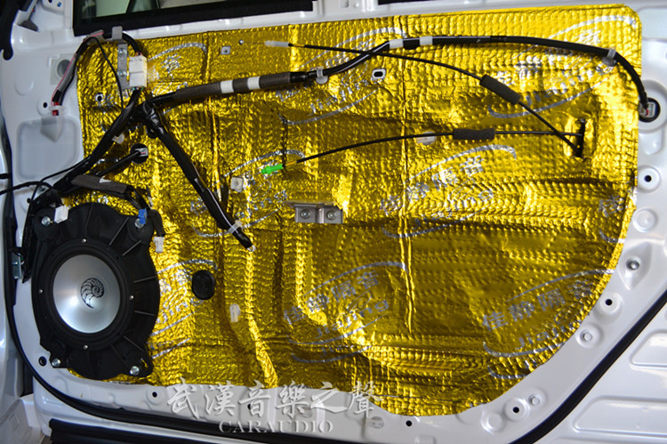

音響改裝前要先隔音,有好的箱體才造就好音響,使用佳靜隔音雙層隔音,將車(chē)門(mén)打造成一個(gè)密閉的箱體,模擬在木箱內(nèi)的聽(tīng)音環(huán)境,讓喇叭充分發(fā)揮自身的魅力而不受環(huán)境的限制。車(chē)門(mén)隔音后,前聲場(chǎng)原車(chē)位無(wú)損安裝德國(guó)海螺3系兩分頻喇叭
海螺3系兩分頻中低喇叭安裝近照
德國(guó)海螺3系100%德國(guó)進(jìn)口,無(wú)論是動(dòng)態(tài)、分析力還是音場(chǎng)等方面均表現(xiàn)上乘。層次分明非常悅耳,聲音優(yōu)美細(xì)膩,樂(lè)曲和人聲的層次感演繹非常好。
后聲場(chǎng)紳士寶中低音喇叭單元原車(chē)位無(wú)損安裝在后門(mén)板上
這款喇叭音色亮麗,高音自然靈動(dòng),中音通透豐滿(mǎn)。聲音還原能力佳,能給人非常真實(shí)和畫(huà)面感十足的原聲體驗(yàn)。

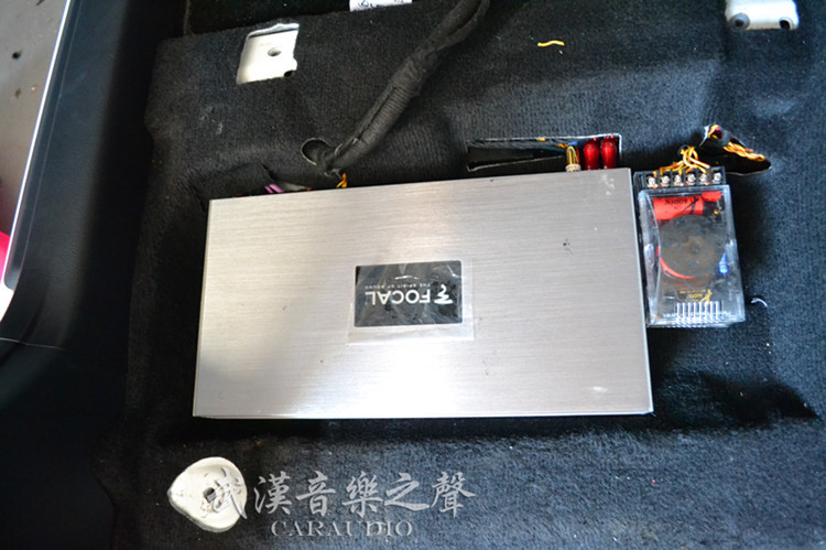

法國(guó)勁浪六路功放接線(xiàn)安裝
