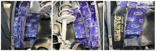

杜絕噪音影響你的心情,我們與雷克薩斯RX200車主通過路試之后進(jìn)行分析,然后再對癥下藥。最終決定在引擎蓋、葉子輪、車門、底盤前部、尾箱,進(jìn)行大能隔音降噪處理。
隔音材料:
大能藍(lán)金剛、大能紅派、大能低頻王、超級溫莎
(四種材料配合施工)
大能紅派
引擎蓋隔音,貼上藍(lán)金剛止震板,有助強(qiáng)化鈑金,再覆蓋上專用引擎蓋吸音隔熱膜,大量隔除發(fā)動機(jī)倉熱量,減緩引擎蓋漆面的老化,吸音泡沫有效吸收發(fā)動機(jī)倉的機(jī)械噪音,讓駕駛更舒適。
葉子板隔音,首先我先貼上大能藍(lán)金剛止震板并將空隙位進(jìn)行密封,然后再帖上大能低頻王噪音終結(jié)者,吸收低頻噪音;最后再覆蓋大能溫莎吸音棉,將大部分噪吸收并阻隔在駕駛艙外。
四門車門隔音,第一層隔音我們將其貼上大能藍(lán)金剛,強(qiáng)化鋼板,減少風(fēng)噪入侵。第二層貼在原車膠板上,將其進(jìn)行密封,減少噪音從車門傳入駕駛艙。
最后并在四個門板背面貼上一層超級溫莎吸音棉,更好的吸除噪音。
尾箱隔音,這個位置是整個方案中施工最大的部位,進(jìn)行隔音處理后也是改善最大的部位,尾箱拆除后看到原車只有微乎其微的隔音處理。首先我們先鋪上藍(lán)金剛止震板減少車輛在行駛時帶來回籠聲(大部分兩廂車通?。?。
在止震板的基礎(chǔ)上再覆蓋上超級溫莎吸音棉,并在兩個輪弧位置使用低頻王,測空腔位置采用吸音棉進(jìn)行填充空洞,無論高頻噪音還是低頻噪音都可以大部分抵消,讓噪音無處可逃。
